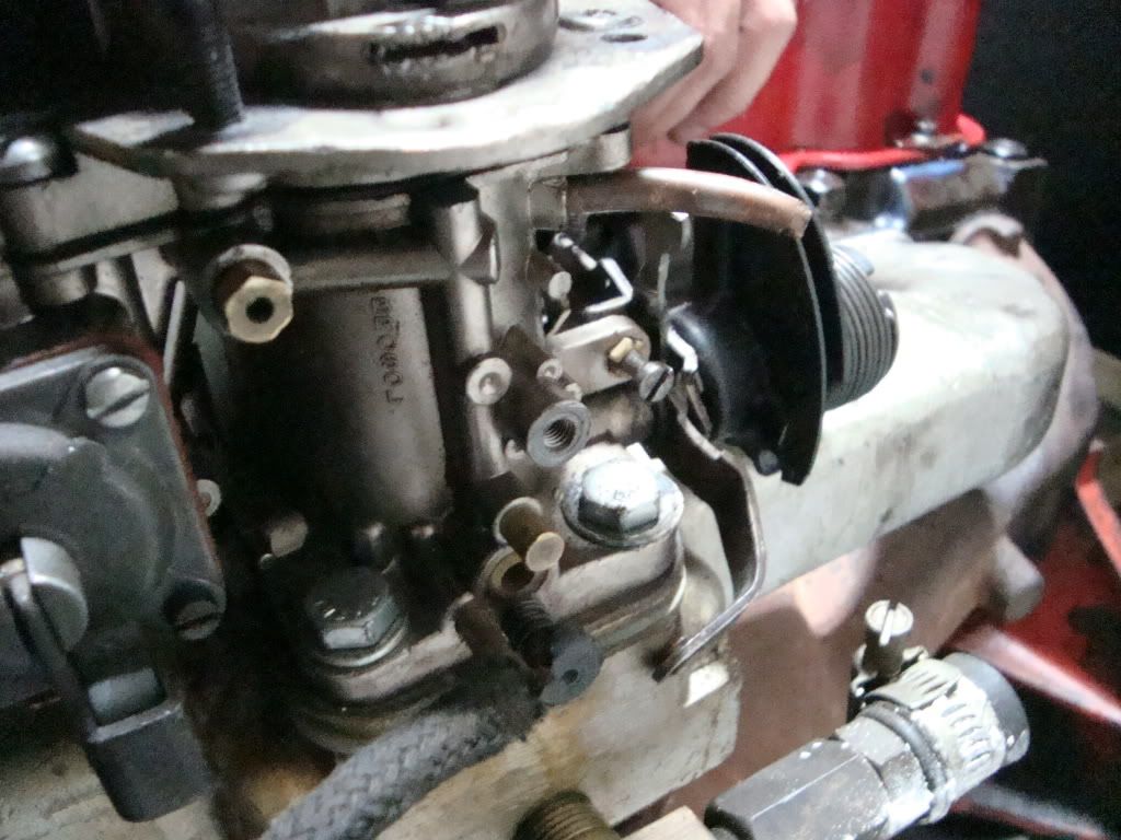

Ai esta, o de baixo que esta conectado eu sei que é o do avanço mas o de cima que eu to na duvida.
Palao75
Re: Problemas com travessa do cambio 4cc para 6cc(**Pg 2 **)
Mensagem por Palao75 em Qui 24 Set - 20:20:31
Na foto da para ver oque eu falei que o antigo dono fechou.

ele falou que o bura tem 3 mangueiras, uma é a do avanço a outra é a daentrada do alcool, é uma outra que eu acho que deva ser do retorno
Mensagem por 100 em Qui 24 Set - 20:29:17
betodacaravan escreveu:
ele falou que o bura tem 3 mangueiras, uma é a do avanço a outra é a da entrada do alcool, é uma outra que eu acho que deva ser do retorno
e a da partida a frio vc picou e jocou fora o caninho né kkkkkkkkkk
se for o caninho que aparece na foto,perto da borboleta do acelerador,este caninho meio encurvado,é da partida a frio...
até mais

Mensagem por betodacaravan em Qui 24 Set - 20:31:25
o h34 tem retorno tbm? deve ter so pode
Mensagem por 100 em Qui 24 Set - 20:36:24
betodacaravan escreveu:o h34 tem retorno tbm? deve ter so pode
odeio tanto H34 que nem sei qual cor dele!!!
mas pelo pouco que eu lembro dos que mexi om H34 , o retorno é feito pela aquela pecinha de plástico que parece um filtro de comb...só que tem 3 mangueiras...
até mais

Mensagem por betodacaravan em Qui 24 Set - 20:39:31
eu pensei que fosse uma valvula de ar, ou diafragma..é ali o retorno entao.
Mensagem por 100 em Qui 24 Set - 20:42:32
betodacaravan escreveu:eu pensei que fosse uma valvula de ar, ou diafragma..é ali o retorno entao.
isto!!!
um caninho é a entrada que vem da bomba,a outra é a saída para o carbura e uma com o furo interno mais fininho,vai para o retorno...
fui!!!

Mensagem por Jean Bida em Qui 24 Set - 22:34:56
No meu são tres, entrada de alcool, avanço e entrada de gasolina para partida frio. 6 cil alcool não usa retorno e H34 pra 6 cil somente pra alcool, não existe H34 pra 6 cil gasolina, só adaptado se for...
Mensagem por 100 em Sex 25 Set - 18:57:42
Palao75 escreveu:cabo do acelerador nao é pq nem coloquei ainda. vou ver os gicles ai depois posto os resultados
colocou a mola de retorno???

Mensagem por Palao75 em Sab 26 Set - 13:21:55
Ja achei o problema, a pequena peça que segura a "lenta" do segundo estagio estava deixando a borboleta um pouco aberta!! Facin de resolver. Acho que fiz isso sem querer quando estava aparafusando a tampa de valvulas.
