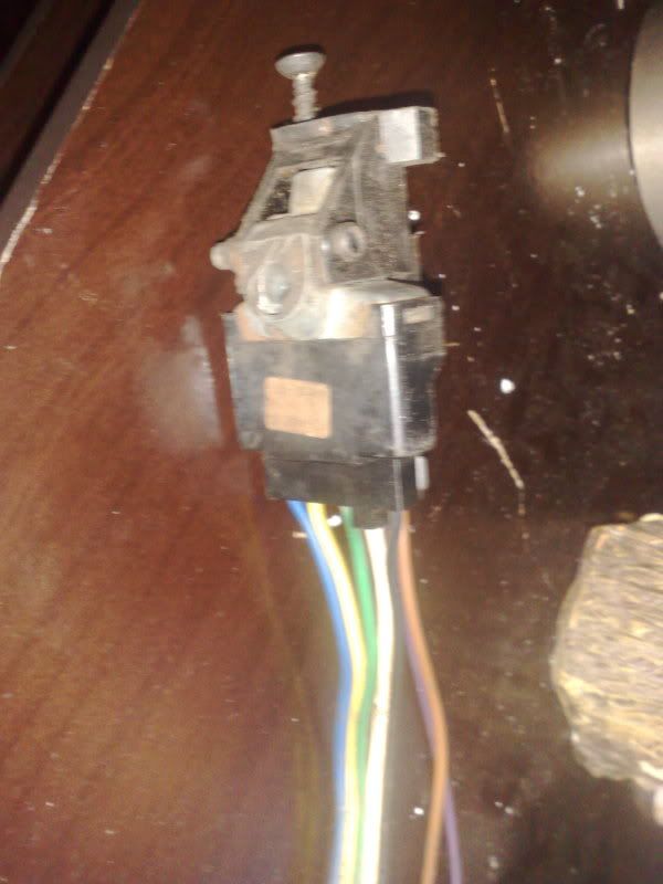

    Mensagem por Beto Qua 30 Set - 15:38:12
    CHAVE DE LIMPADOR DE PARABRISAS COM TEMPORIZADOR 7 FIOS PARA COMODORO 1990 COM VOLANTE ESCAMOTEÁVEL AQUI EM ROLANDIA E EM LONDRINA NÃO ACHEI EM LUGAR NENHUM
    SE ALGUEM SOUBER ALGUMA LOJA QUE TENHA OU SITE DA MESMA EU AGRADEÇO

    Preciso dessa Peça Empty Re: Preciso dessa Peça
    Mensagem por Antonio Mattos Seg 26 Abr - 10:13:35
    Amigo, por acaso é esta que vc precisa ? se for eu te vendo essa da foto so mandar MP
    Preciso dessa Peça 26042010522
    Preciso dessa Peça 26042010523
    Preciso dessa Peça 26042010524
    Mensagem por gilrichardbr Seg 26 Abr - 11:14:16
    Beto, nao quero "jogar areia" na venda do amigo Antonio Mattos acima, mas mexi recentemente no meu carro justamente nesse item e acho que vc pode estar cometendo um engando. Se a chave esta funcionando tudo e é só o farol que nao relampeja o problema é outro, qdo vc aciona a chave de seta (puxando-a para tras), existe uma haste (tipo varão) que aciona mecanicamente um interruptor que fica lá embaixo na coluna da direção, infelizmente nao tenho a foto aqui agora, mas pelo jeito o problema é este, pode estar sem essa haste ou esta desencaixado la dentro do cubo do volante. Verifique e me chame se precisar.
    Mensagem por Antonio Mattos Seg 26 Abr - 11:21:02
    gilrichardbr escreveu:Beto, nao quero "jogar areia" na venda do amigo Antonio Mattos acima, mas mexi recentemente no meu carro justamente nesse item e acho que vc pode estar cometendo um engando. Se a chave esta funcionando tudo e é só o farol que nao relampeja o problema é outro, qdo vc aciona a chave de seta (puxando-a para tras), existe uma haste (tipo varão) que aciona mecanicamente um interruptor que fica lá embaixo na coluna da direção, infelizmente nao tenho a foto aqui agora, mas pelo jeito o problema é este, pode estar sem essa haste ou esta desencaixado la dentro do cubo do volante. Verifique e me chame se precisar.
    gilrichardbr@hotmail.com
    Abç!
    Que isso amigo, relax.
    A foto da peça que o amigo falou é essa aqui
    Pode ser problema no interruptor mesmo, ou então a haste solta na chave ou no interruptor
    Preciso dessa Peça 26042010525
    Preciso dessa Peça 26042010526
