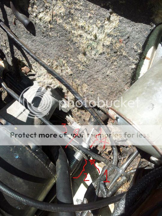

    Preciso de uma ajuda, amigos. Meu cabo soltou do pedal, tirei as travinhas e consegui encaixar novamento no pedal. Ocorre que, o cabo que tinha pressão, n tem mais (foto abaixo) e não fiz nada de mais, além de soltar as travas.
    O que pode ter ocorrido? Tem algum segredo?

    LadagaJr escreveu:Preciso de uma ajuda, amigos. Meu cabo soltou do pedal, tirei as travinhas e consegui encaixar novamento no pedal. Ocorre que, o cabo que tinha pressão, n tem mais (foto abaixo) e não fiz nada de mais, além de soltar as travas.
    cabo da embreagem - Página 2 523488_468554596495737_652517450_n
    Se você conectou corretamente o cabo da embreagem, agora é necessário regulá-lo. Na foto que você enviou:
    "1" é o "anel seeger" (também conhecido como "anel elástico")que regula a tensão no cabo.
    "2" é a região cheia de caneletes do cabo da embreagem em que você encaixa o anel seeger para deixar o cabo tensionado corretamente.
    "3" é o sentido em que você deve empurrar o cabo o máximo que puder para encontrar o canalete adequado para colocar o anel seeger.
    "4" é o local aonde vai a bucha de borracha que está faltando no seu cabo de embreagem para manter corretamente regulado o cabo. Segue o link aonde comprar esta bucha: http://www.nafil.com.br/detalhes.php?id=2664
    Ela também está disponível para venda no mercagadolivre.com.
