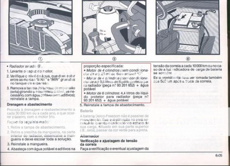

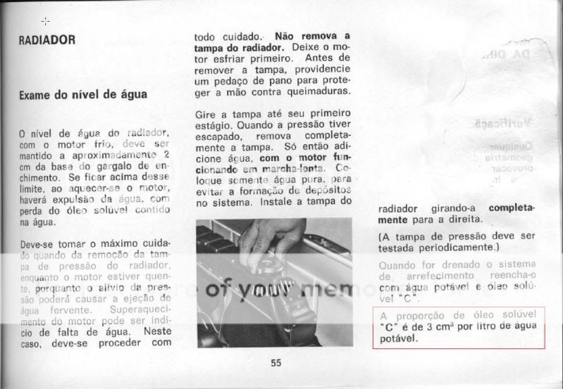

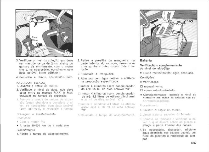

    Mensagem por ^Marcos^ Dom 22 Nov - 12:42:42
    No manual do opala 70, manda colocar só agua potavel, nem pegeui a imagem
    Manual do 74
    Aditivo no radiador segundo o fabricante Aditivo74
    Manual do 78
    Aditivo no radiador segundo o fabricante Pagina-manual78
    Manual 88
    Aditivo no radiador segundo o fabricante Aditivo88
    Manual 92
    Aditivo no radiador segundo o fabricante Aditivo92
    sds

    Mensagem por ^Marcos^ Qua 9 Dez - 16:11:27
    Procede,
    nos antigos 3cc por litro ou 0,03%
