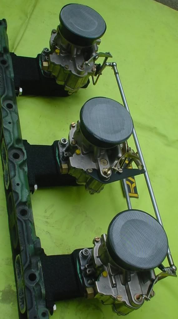

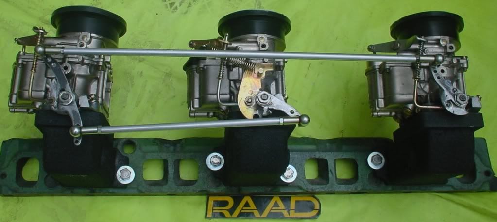

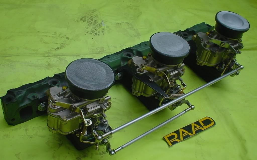

Bom, o projeto está andando. Consegui comprar mais duas 446 e elas foram pra um recondicionamento completo, com embuchamento, eliminação de folgas e conversão prá alcool, o que logicamente inclui o niquelamento.
Os coletores e acionamentos já estão prontos, agora o Felipe Raad está fazendo a linha de combustível.
As fotos abaixo são das minhas peças, montadas no "manequim" que ele tem prá trabalhar.
Num guentei e quis mostrar prá galera!!!!
Por ora, estou achando o máximo!!!!
Prá funcionar ainda demora um pouco, porque o motor está em montagem (retífica, com conversão pro alcool). E prá rodar, mais ainda, porque depois a viatura volta pro tapeceiro prá terminar o acabamento interno (eita raça enrolada).
Vamos vou chegar lá

Poutssss muito bom hein!!
O trabalho do Felipe é top mesmo!!!
Parabéns irmão

show de bola..põe as fotos da montagem...não tenho q reclamar da minha tb...regulou acabou!!!

Quanto vc gastou nesse coletores e nos acionamentos ?
Muito bem feito.

Fala amigo, coletores R$ 450,00 + R$ 150,00 de acionamentos + R$ 180,00 de linha de combustível (que não está nestas fotos porque ainda não foi terminada).
