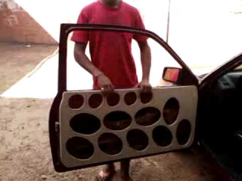

    Mensagem por adpachec Dom 21 Jun - 21:31:40
    Glaucio Missioneiro escreveu:Deixa na cor das forrações laterais e de porta.
    Mas, ao invés de fazer tampão, por que não prende os falantes por baixo da grande, e apenas recorta o carpete de cima?
    Concordo.....melhor na cor da forração.....
    Aqui tem uma montagem:
    http://www.opaleirosdoparana.com/t5871-instalando-som-sem-cortes-trazeira-e-portas
    Exagerado:
    Tampão para por os 6x9 Images?q=tbn:ANd9GcTu4q9sM328wRrjICsk-eCMIuqM-7Tw_DNgQTec37iaW8ByoHzm
    Tampão para por os 6x9 Hqdefault
