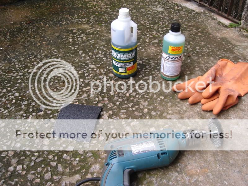

    As vezes compramos peças de estoque antigo que estão bem enferrujadas, principalmente as de Opala até 79, o que já aconteceu comigo algumas vezes, decidi postar aqui como faço para remover a ferrugem e deixar a peça protegida enquanto preparo a fixação dela no carro ou para guarda-la por alguns meses sem ela enferrujar de novo
    Material a seu usado
    Quimox, Ferrox, lixa de Ferro 36, estopa, furadeira com escova de aço (recomendavel), luvas de borracha

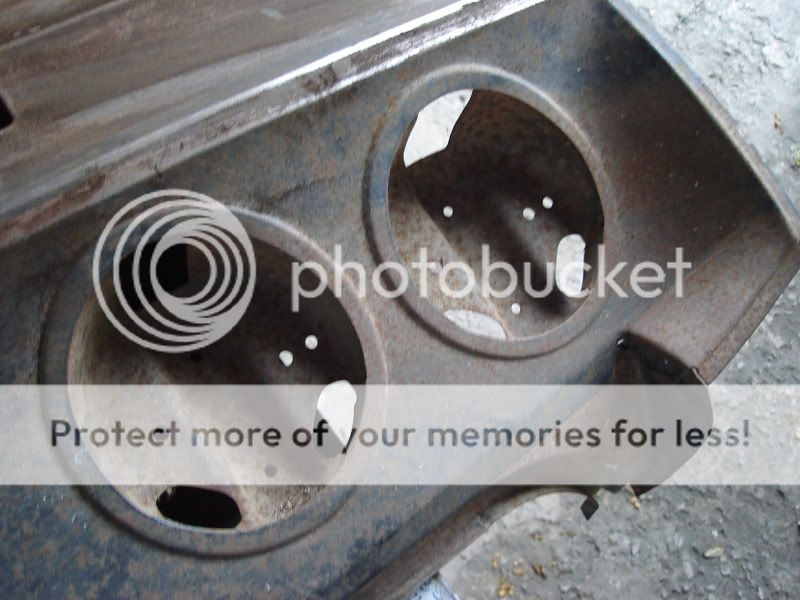

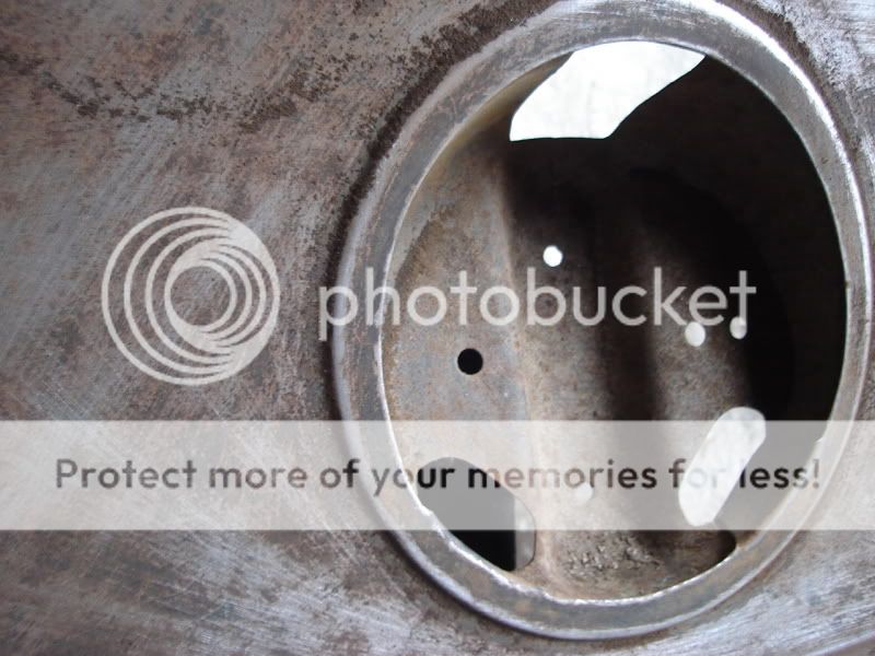

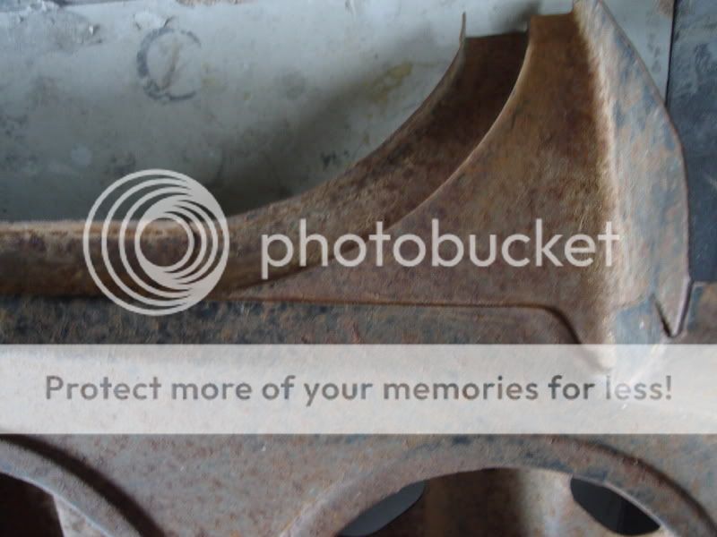

    Peça a ser reparada
    Removendo ferrugem com Quimox e Protegendo com Ferrox Dsc01385
    Removendo ferrugem com Quimox e Protegendo com Ferrox Dsc01386
    Removendo ferrugem com Quimox e Protegendo com Ferrox Dsc01387
    Retirando o mais grosso com a lixa de ferro

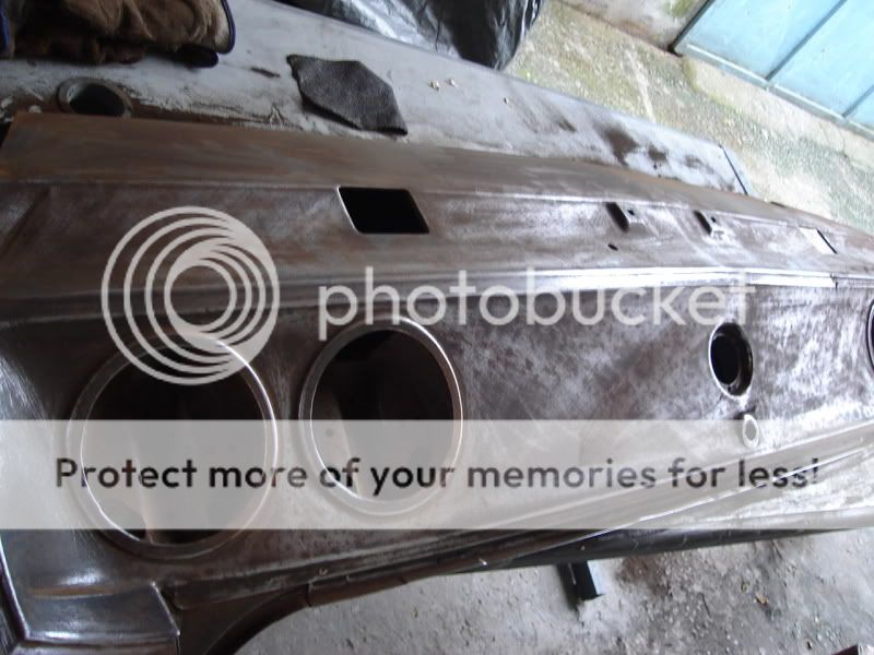

    Depois de lixado passei Quimox com bombril e deixei por 20 minutos, repeti o processo por cerca de 5 vezes, até que a ferrugem mais profunda fosse retirada, não consegui tiar fotos devido a mão estar cheia de acido
    A peça ficou assim
    Removendo ferrugem com Quimox e Protegendo com Ferrox Dsc01392

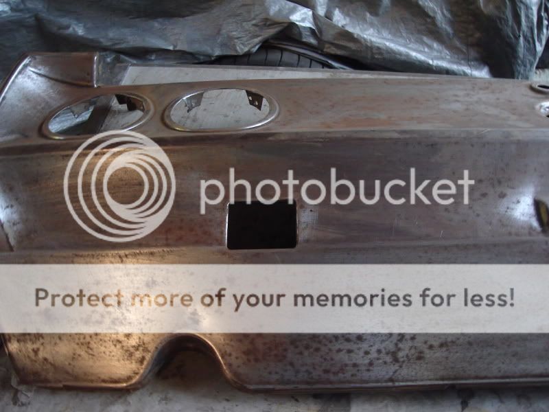

    passado um lixa, finalizadas com Ferrox aplicado com estopa
    Removendo ferrugem com Quimox e Protegendo com Ferrox Dsc01398
    e o painel com Ferrox aplicado com uma estopa para não enferrujar
    Removendo ferrugem com Quimox e Protegendo com Ferrox Dsc01399

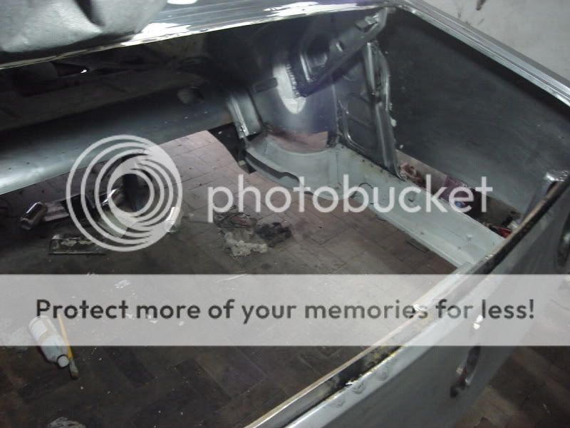

    Acho que esta correto, só não entendi estes 1,5 cm, depois que soldo, não aplico zinco, somente Wash Primer, Primer e etc.., mas isto é a minha forma de trabalho, não quer dizer que esteja errado aplicar zinco depois da peça soldada
    Depois que passo Ferrox, faço o que tenho que fazer, soldar cortar, furar etc...
    o problema maior são as peças que vão ser ponteadas e depois de soldadas onde não é possivel cobrir a união com primer ou tinta, nestes casos antes de soldar uso o Spray de Zinco, outra coisa, peças com Primer ao queimar o gaz gerado atrapalha o ponto mig, tem que raspar antes de soldar;
    sds

    "o problema maior são as peças que vão ser ponteadas e depois de soldadas onde não é possivel cobrir a união com primer ou tinta, nestes casos antes de soldar uso o Spray de Zinco, outra coisa, peças com Primer ao queimar o gaz gerado atrapalha o ponto mig, tem que raspar antes de soldar"
    Este é o ponto que me preocupa por exemplo na troca de bandejas do assoalho se faz necessario tratar as longarinas e as bandejas depois tem que remover parte do preparo(wash primer, primer bla bla) +/- 1,5 cm aonde deva ser ponteado, para que a solda seja eficiente e num saia respingando dai depois esse local mesmo que pintado fica vulneravel pois as fissuras aonde foram ponteadas não tiveram a cobertura de tinta muito eficiente... o que vc me recomenda? alem de Passar KPO e metodos antiferrugem?
    Masculino Número de Mensagens : 2522
    Idade : 60
    Removendo ferrugem com Quimox e Protegendo com Ferrox Empty Re: Removendo ferrugem com Quimox e Protegendo com Ferrox
    Mensagem por ^Marcos^ Ter 5 Abr - 12:55:42
    Rafhael escreveu:
    Bom, vou dizer como faço, pois ainda não consegui captar direito seu ponto de vista
    no caso das bandejas, deve-se:
    Remover toda a tinta delas, de ambos os lados
    Recortar o assoalho na mesma medida da bandeja, (não fazer solapé) as chapas deve mser sodadas face a face.
    Já que o assoalho foi removido deixando parte da longarina intemediaria descoberta, retirar toda a sujeira, usar escova de aço, depois é só dar um Wash Primer + Primer e tinta ou spray de Zinco, e para garantir uma demão de vaselina não muito carregada.
    soldar as bandejas face a face (solda corrida) como disse, e usar uma furadeira com broca de 4 ou 5 mm nos pontos onde a bandeja fica sobre as bordas da longarina a 1 3/8" de distancia entre eles, carca de 4,5cm, pontear com a mig, depois lixar e escovar bem, aplicar Wash Primer por cima e por baixo, depois primer e depois na junção da bandeja com a longarina aplicar vedador de carroceria com pincel, feito isto aplicar bate pedra base solvente por baixo, depois pintar da cor desejada, em cima e por baixo
    acho que é isto
    Sds

    ah entendi você faz solda tipo plug furando as duas chapas ou somente uma?? Pois tava pensando em fazer as soldas somente com uma chapa perfurada, mais bacana sua ideia!
    Valewww

    Rafhael escreveu:ah entendi você faz solda tipo plug furando as duas chapas ou somente uma?? Pois tava pensando em fazer as soldas somente com uma chapa perfurada, mais bacana sua ideia!
    Valewww
    quando ambas as chapas são finas, só furo uma, no caso da bandeja que é fina e vai fixada em uma grossa, furo a bandeja e metade da grossa, para o ponto ter boa penetração
    Sds

    A agua serve para neutralizar o efeito corrosivo do acido, deve ser usado agua.
    Use um pano molhado, depois passe uma estopa umidecida com ferrox e deixe secar por 1 dia, passado este tempo lixe e pinte
    sds

    Não achei esse Quimox, só um da marca Allchem, que a princípio é similar. Diz no rótulo removedor e fosfatizante a frio.
    Enfim, o negócio funciona mesmo, uma hora após aplicado já estava começando a criar um pó branco, em alguns pontos, em duas horas já não tinha mais ferrugem nenhuma.
    Uma pena eu não ter encontrado isso alguns meses atrás.

    Boa dica pra tirar ferrugem
    Removendo ferrugem com Quimox e Protegendo com Ferrox 14tyfko
