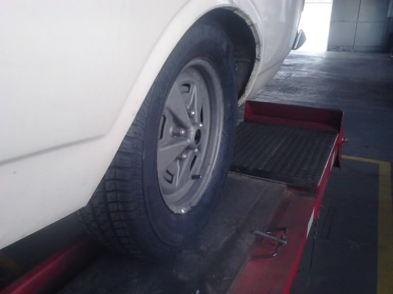

    Bom dia, amigos!
    Utilizo em meu carro rodas de ferro aro 14 originais do Opala SS. Antes da troca dos pneus, elas estavam montadas com pneus antigos, daqueles onde a espessura é medida em polegadas e com câmaras de ar.
    Gastos e ressecados, resolvi trocar pelos pneus dos Opalas mais novos (Pirelli P400 195/70 14, deu um trabalhão pra achar!!!).
    Acontece que no momento da troca observou-se muita corrosão na parte interna dos aros, inclusive alguns pequenos furos, o que impediu o uso do penu sem cãmara.
    Cerca de um mês depois, na Dutra, uma das câmaras rompeu e acabei perdendo o pneu, por sorte foi um traseiro.
    Depois do ocorrido resolvi recuperar as rodas. O trabalho foi fechar os furos no aro, fechar o orifício do bico e abrir um novo orifício, tudo feito com solda.
    Quem realizou o trabalho me disse que esse tipo de solda não segura a pressão de ar dentro do pneu e que seria necessário continuar utilizando as "benditas" câmaras de ar.
    Até aí tudo bem, dois meses depois mais uma câmara apresentou furo, por sorte o carro estava parado.
    Gostaria de utilizar minhas rodas originais com esses pneus sem cãmara, ou com cãmaras, mas sem "sustos" e prejuízos. O que faço? Existe algum acabamento interno que vede a roda para que eu as use sem cãmara, ou uma proteção para as cãmaras de ar, ou cãmaras de ar mais resistentes? Sei que terei que trocar as rodas pelas de liga leve Cragar modelo SS, mas enquanto aguardo o momento da reforma do carro o que posso fazer?
    Grato por lerem até aqui, um abraço,
    Caio B. Ferreira

    Uma beleza de pneu! Rodar macio, seguro e direção mais leve, nota 10!

    Pelo que sei tem pessoas que trocam o aro destas rodas, colocam novas, e pra ser sincero, eu optaria por reformar as de ferro, trocaria os aros, dava um trato...
    Pois suas rodas de ferro sao originais e eu prefiro o original...
    Abraco
    Recuperação das rodas SS Empty Re: Recuperação das rodas SS
    Mensagem por Malves Sex 27 Jan - 10:29:44
    Tem como trocar o aro da roda, eu optaria por isso, e dava uma geral nas suas rodas, ficariam "novas" e originais.
    ai você pode até alargar elas, ou aumentar para 15"

    Amigo, uso as rodas do ss de ferro com pneus 195/70-14 e estão sem câmara.
    O problema das benditas é que entra água pelos bicos e normalmente pneus com câmara podem significar num futuro, rodas podres.
    Eu optaria pela restauração das rodas de ferro (em lojas especializadas ou mesmo em funileiro), aí sim vc verificaria a possibilidade de se recuperar os aros ou trocar por outros, podendo até as alargar, ficando muito legal o resultado final.

    Tu pode trocar os aros usando algum retirado de outas rodas de Opala mesmo, um bom torneiro mecanico consegue fazer isto pra ti... e ja que optou pelo pneu 195 um pouco mais largo tu pode usar o aro 6" das rodas repolhos que sao bem faceis de se encontrar em muito bom estado e com preco.

    Corre se estiver podre por dentro, ai corre sim, caso isso acontecer, pode trocar o aro por outro de uma roda de Opala em bom estado.
