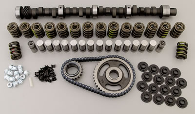

    Eu também faria isso... mais somaria esse kit com comando comp cams... é um pouquinho caro pra importar, mas se for somar os 380+300, acho que valeria a pena o investimento.. e o resultado ficaria muito bom.
    motor  4cc opala  dica para conseguir uns 110 cavalos Cca-k51-223-4_w
    olha o link: http://www.summitracing.com/int/parts/cca-k14-123-4/
    Lembre-se também de um bom módulo (msd)... e bobina tbm, vai ajudar mto e se for colocar um 6cc, pode aproveitar.
