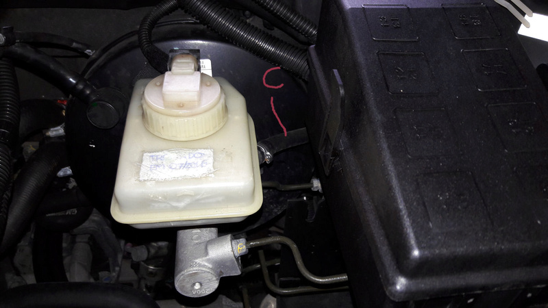

Murilo R escreveu:minha d20 tinha embreagem hidraulica so dava dor de cabeca troquei mais de 5 cilindros que agora e feito de plastico troquei para mecanica com cabo acabou a gastanca
opala4cc escreveu:É, fica bom de usar, mas tudo tem o seu "porém". A vantagem é o pedal mais macio. Mas tem desvantagens:
1) o rolamento é mais caro;
2) é mais conexão hidraúlica para vazar;
3) pouca gente sabe, mas esse sistema de acionamento hidraúlico de embreagem exige sangria anual no sistema de freios, pois o rolamento larga muito particulado no fluido de freio, comprometendo a vida útil do êmbolo do cilindro-mestre e do êmbolo do pistão atuador da embreagem. É comum, ao sangrar o sistema, o fluido de freio sair BEM ESCURO. Ah! E se o sistema de acionamento hidráulico de embreagem vazar, pode comprometer os freios. Então, faça a manutenção preditiva.
Vinicius Marcello escreveu:Os sistemas são independentes, não existe como um interferir no outro
*JOTA250s* escreveu:opala4cc escreveu:É, fica bom de usar, mas tudo tem o seu "porém". A vantagem é o pedal mais macio. Mas tem desvantagens:
Blz?
Os sistemas hidráulicos do freio e da embreagem não são independentes? Não entendi como partículas do rolamento podem contaminar o fluido de freio.
Os dutos para a embreagem e para o freio também são independentes. Não vejo como o vazamento de um poderia comprometer o desempenho o outro.
Se eu estiver errado me corrija.
flw abrass
RHCESPECIAL1974 escreveu:Nem todos os sistemas de embreagem hidráulica utilizam o fluido do sistema de freios. A S10/Blazer utiliza sistema completamente independente dos freios, sendo o reservatório montado diretamente ao atuador, que é acionado por uma haste. Acredito que esse sistema tenha vantagem na adaptação, devido poder instalar o atuados no cofre ligado ao pedal pela haste que passa pela passagem original do cabo de embreagem.
