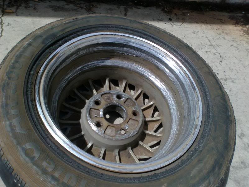

    AMIGOS,
             TENHO UMA RODAS DE OMEGA PARA USAR NA CARAVAN, MAIS A FURAÇÃO NAO E IGUAL QUAL E A SOLUÇÃO? SENDO QUE QUERIA USAR.

    creio eu que poderia levar em um torneiro mecânico ou reparador de rodas ele enche os furos exixtente e refaz a furação, fiz isto em um gol não tive problemas mas não rodava muito com o ele, todos acreditava que ficaria fraca, pegue opinião de um torneiro é o cara certo para esta minha opinião.

    O certo é embuchar as rodas serviço barato e em qualquer casa de roda faz ......se vc. entortar os prisioneiro será + um cara falando que o opala é instável a 80km/h !!!!
    SIM tem que usar espaçador na frente e atrás ....motivo Off -set da roda .....
    é a parte interna da roda que pega !!!!!
    Veja o link que eu te passei ...acho que postei até fotos do espaçador lá
    em 1° lugar sua segurança !!!!
    A roda de ômega embuchada ....fica como se fosse uma roda de opala de fábrica ......
    vc. tira a sua roda de ômega e coloca qualquer roda de opala sem problema ......

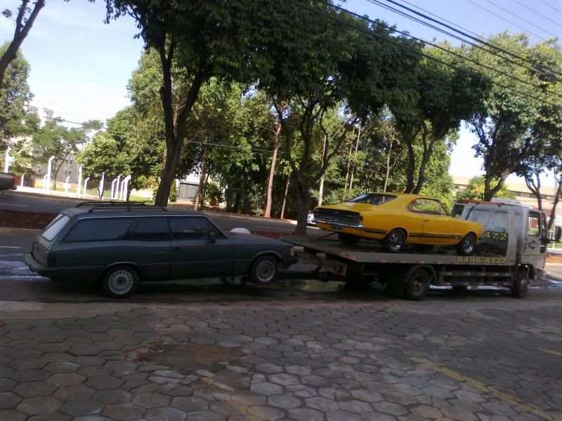

    Quando mudei para o interior, fiz uma viagem de 500 km desse jeito:
    RODAS DE OMEGA 13032013466_zps22bf303d

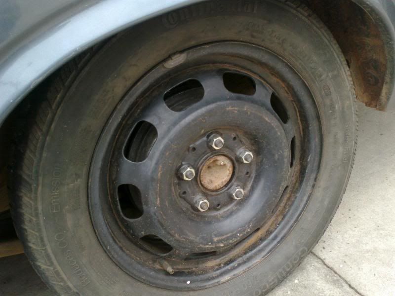

    A Caravan tinha rodas de Omega, as troquei em um jogo de serrinha. Os prisioneiros foram entortados. Como estava na correria da mudança, comprei um jogo de prisioneiros e deixei dentro dela, pra depois trocar.
    Na saida da viagem aconteceu isso: (sorte que estava apenas a 60km/h)
    RODAS DE OMEGA 13032013467_zpscb37deb4
    RODAS DE OMEGA 12042013497_zpsbaf6ab72
    Aí nao teve jeito, tive que arrumar tempo e trocar na beira da estrada.
    RODAS DE OMEGA 16032013475_zpsed22065c
    Coloquei essa roda, nem sei do que é, mais a furação é a correta.
