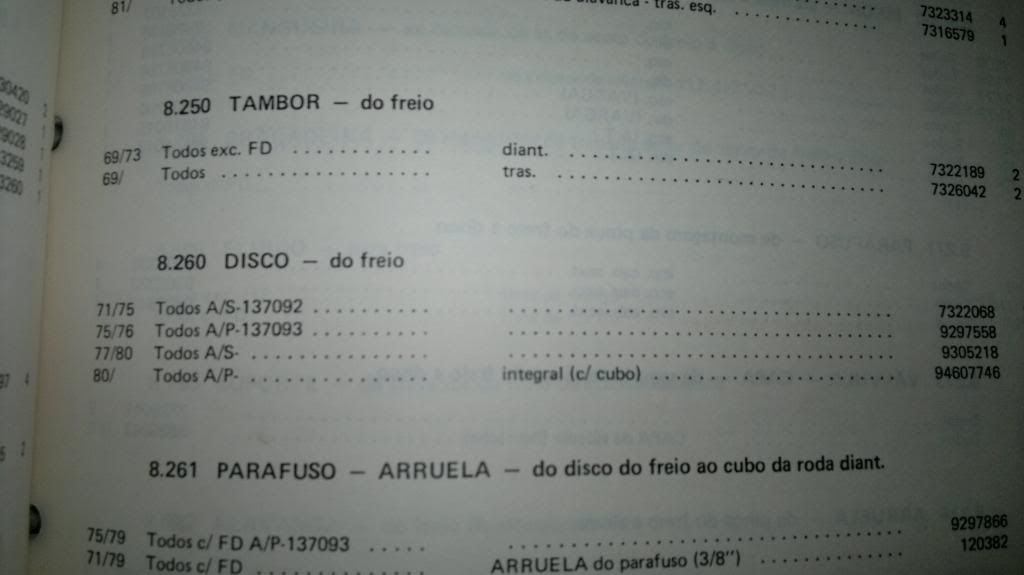

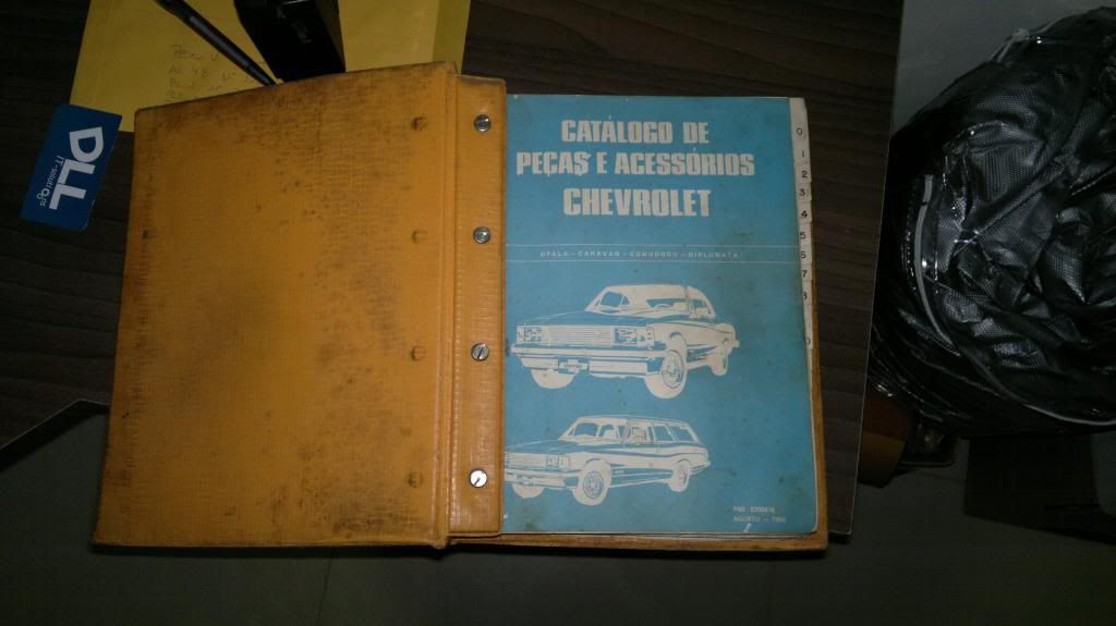

    Pelo catálogo que tenho aqui:
    Aí vão as fotos:
    ALO OPALEIROS VCS SABEM SE TEM ALGUM DISCO RIGIDO DIANTEIRO DE FREIO COMPATIVEL A EIXO DO 74  010420142947_zpsc5243ad6
    ALO OPALEIROS VCS SABEM SE TEM ALGUM DISCO RIGIDO DIANTEIRO DE FREIO COMPATIVEL A EIXO DO 74  010420142948_zpscdc9399d

    Pedrão B. explica essa foto do catalogo, esses códigos ai são o que? obrigado
    Ex-Coupé Standard 76
    Ex-Sedan Diplomata 85
    Sedan SL 88
    6
    6
    4
    ALO OPALEIROS VCS SABEM SE TEM ALGUM DISCO RIGIDO DIANTEIRO DE FREIO COMPATIVEL A EIXO DO 74  Empty Re: ALO OPALEIROS VCS SABEM SE TEM ALGUM DISCO RIGIDO DIANTEIRO DE FREIO COMPATIVEL A EIXO DO 74
    Mensagem por Pedrão B. Ter 1 Abr - 23:28:14
    Vamos lá:
    8.260 Disco
    Os modelos de disco de freio que saíram, os códigos e os anos...
    Só estou no dúvida quais são esses 75/76...
