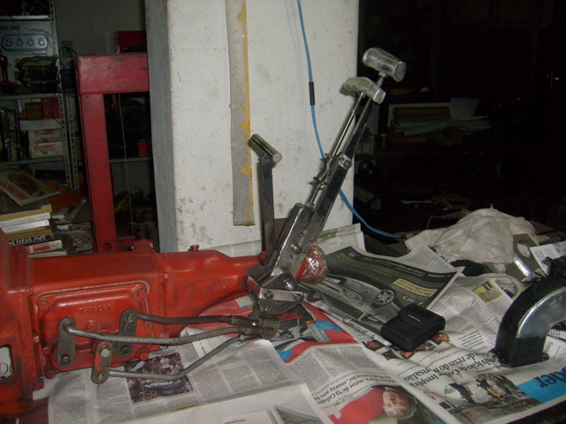

    Eu fiz assim:
    Trambulador Trambulador-pe-002
    "Só" um detalhe, é engate rápido, a alavanca anda para frente e para trás e as marchas vão mudando. Para voltar - de terceira para segunda, por exemplo - tem que puxar a alavanca auxiliar. Semelhante ao 'mutante', mas bem mais compacto.

    Paulo Emilio escreveu:Eu fiz assim:
    Quanto custa um sistema deste Paulo Emilio?

    Ainda não tenho preço, fiz só três protótipos. Vou calcular.
    E também postar um vídeo funcionando.

    Mensagem por branco 75 Sáb 12 Abr - 11:19:45
    bom geralmente encavala mesmo por mau jeito do motora, q ainda n pegou a mão do carro...a pegada.
    aliado a isso um trambulador sujo sem manutenção ajuda a encavalar c frequancia.
    oq pode ocorrem muito é o garfo estar gasto tb, entre outros itens. antes de partir para mexer na caixa, fazer uma geral no trambulador ou troca-lo por um GM seria um bom passo
