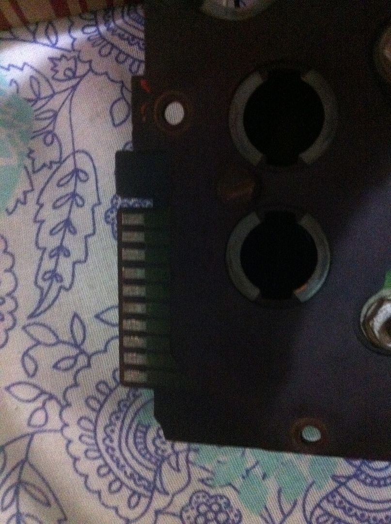

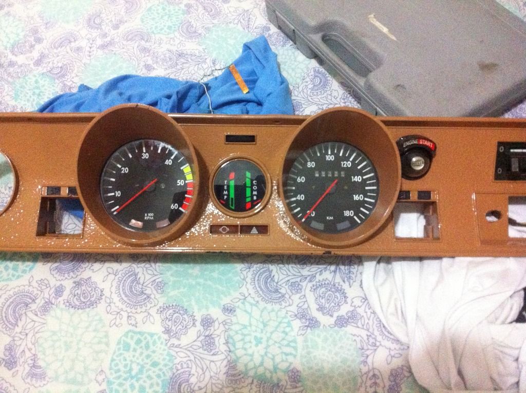

    Adquiri um painel do SS4, na máscara datado de 1979.
    Comprei e confiei no vendedor, disse que funcionava tudo. Assim, nem testei, deixei "largado" num canto.
    Fui comprando alguns botões, kit translucido, leds, para finalmente personalizá-lo e ligá-lo no meu 76.
    Por aqui li relatos que as trilhas são as mesmas, pois o conta-giro é ligado à parte, então nem me preocupei, taquei o painel no carro....as notícias não são boas.
    1) ele fica aceso direto
    2) os marcadores de TEMP/COMB não funcionam
    3) as luzes de espia/seta/luz alta não funcionam
    Alguém que fez essa troca pode me ajudar?

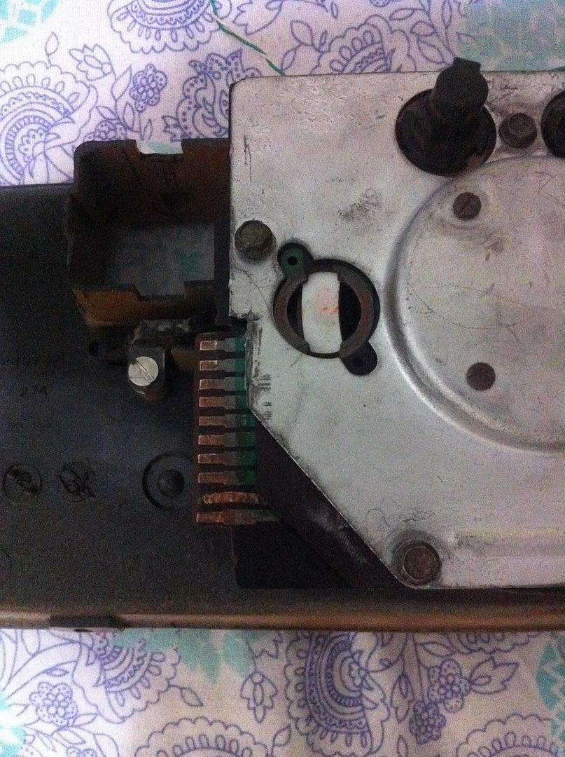

    Essa é a trilha do painel que estava no carro, tudo funcionando
    Painel SS x Painel Comum (FOTOS) IMG_4858_zpszryewoti

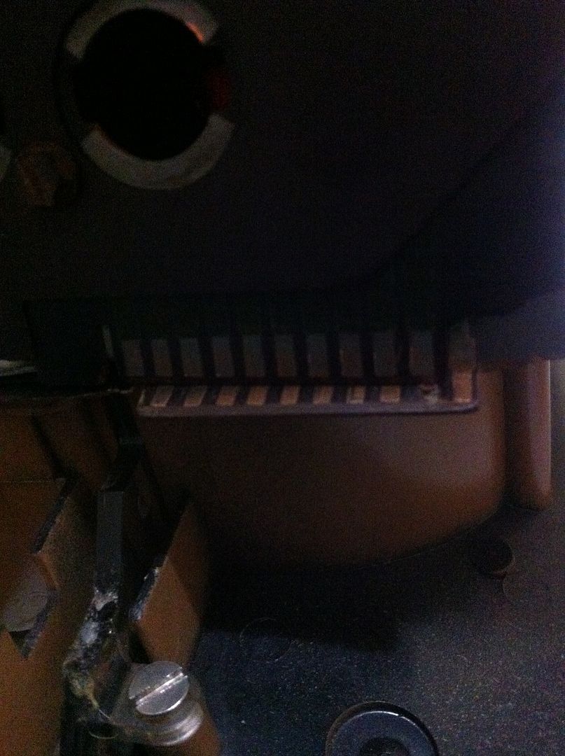

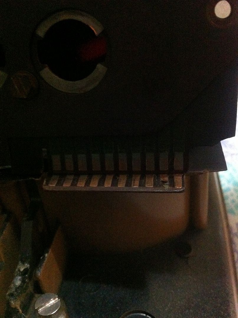

    As duas placas sobrepostas para referencia
    Painel SS x Painel Comum (FOTOS) IMG_4859_zpssmtojjwd
    Painel SS x Painel Comum (FOTOS) IMG_4860_zpsnyborrlw

    Mensagem por Sossa Qui 13 Ago - 18:06:39
    Ophala76.. acho que comprou gato por lebre...
    Revisei meu painel do SS, que não funcionava nada mas o problema era só o plug do carro, olha ai a foto da placa...
    Painel SS x Painel Comum (FOTOS) DSC02007
    No meu a trilha interrompida vai para o reostato da iluminação, concertei e ficou zero..
    Comprei uma mascara completa com painel e o painel do opala normal compartilha o mesmo plug, portanto as ligações são iguais...
    Painel SS x Painel Comum (FOTOS) DSC02518
    Desmonte o seu inteiro, as vezes é simples de resolver, os marcadores tem o regulador de tensão que regula em 10v, se ele esta estragado os ponteiros não funcionam...

    Tirei algumas fotos da placa, realmente duas trilhas estão bem zuadas...
    Também acho que o local escolhido para ligar os fios + da iluminação do painel não foi legal (trilha 2, relógio)

    Painel SS x Painel Comum (FOTOS) Empty Re: Painel SS x Painel Comum (FOTOS)
    Mensagem por Sossa Sex 14 Ago - 9:12:23
    Fala velho, se o seu pai manja das elétrica já ajuda...
    Mas teste o seu painel em bancada, ai já da pra matar a charada, se o problema é no painel ou mal contato no plug...
    O outro painel que tenho não funcionava um dos marcadores, era só mal contato no parafuso que prende ele, fiz uma limpeza geral e tudo voltou a funcionar  lol!
    O plug tem um espaço vazio mesmo, da pra ver na foto da placa do meu onde esta com o plug o antes do primeiro pino tem um espaço vazio.
