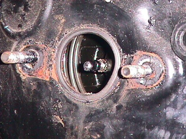

    Sempre que se mexe em freios uma coisa simples altera tudo.
    O que aconteceu aí foi que o freio ficou mais "justo", as pinças mais perto do disco, o atrito da frenagem causa aquecimento, as peças e o fluído se expandem e empurram as pastilhas para o disco e o pedal do freio fica duro.
    No seu caso o único jeito é calçar o cilindro mestre entre o cilindro e o servo freio, uma arruela fina ou uma chapa de calço de 1,0 mm já pode resolver, sem deixar o pedal muito baixo.
    Pode acabar precisando fazer uma junta também para não perder vácuo.
    Algumas pessoas regulam o parafuso dentro do servo freio, mas pode quebrar (eu já quebrei).
    Esta cabeça de parafuso.
    Problema nos freios 356972d1341270260-pedaleira-suspensa-7-milodo-do-servo-freio

    O que vc disse também faz sentido, mas acho mais fácil regular aquela peça rosqueada que pega no pedal de freio.
    Solte a trava e retire o pino que prende essa tal peça no pedal do freio.
    Depois gire sentido horário para fazer essa peça ir para perto do hidrovácuo.
    Mas isso só funcionará se o freio estiver bem alto, freiando bem no alto do pedal.
    Não....... o vácuo ao ligar automaticamente vai trazer a porca para frente e pode trazer o pedal junto.
    O que garante uma contra força é a mola interna do servo freio.

    Foi depois de trocar o servo freio, para resolver fiz uma junta de alumínio de mais ou menos 0,7 mm.
    Nunca mais deu problema.
    Mas quebrei antes um servo freio tentando ajustar o parafuso do centro.

    Carlos Zucculin escreveu:Hoje fiz novo teste andei até o freio começar a segurar parei em uma descida com o motor funcionando com o freio segurando desliguei o carro e ele continuou segurando então coloquei o carro em movimento e desloquei continuou travando.
    Levantei o lado esquerdo do carro a roda dianteira e traseira estavam presas a traseira com força dava para virar.
    Soltei os parafusos do cilindro mestre empurrei uns 3 cm para frente a rodas continuaram travadas. Soltei o sangrador dianteiro não tinha pressão deixei escorre um pouco do óleo.
    Com uma chave de fenda forcei para destrava com pouca pressão o freio destravou praticamente apenas encostei a chave e virei.
    O hidravacuo estava cheio de água e enferrujado aquele parafuso que o meu não tem regulagem escapou da membrana de borracha.
    Tenho outro carro em reforma e vou desmontar para pintar o cofre do motor vou tentar substitui o hidrovacuo como teste.
    Ou o cilindro mestre que está ruim, ele não retorna, mas qual parafuso que escapou?
    Quando travar tente dar umas batidas no cilindro mestre, batidas não pancadas.

    Felizmente achei o defeito era o que suspeitava desde o começo servo freio estava com alguma válvula interna ruim, Comprei um novo R$ 293,00 e resolveu o carro está normal andei por alguns km e o freio está ótimo. Pelo incrível que pareça o temperatura diminuiu não passou do meio mas tentarei colocar a ventoinha elétrica.

    Carlos Zucculin escreveu:Felizmente achei o defeito era o que suspeitava desde o começo servo freio estava com alguma válvula interna ruim, Comprei um novo R$ 293,00 e resolveu o carro está normal andei por alguns km e o freio está ótimo. Pelo incrível que pareça o temperatura diminuiu não passou do meio mas tentarei colocar a ventoinha elétrica.
    Outra duvida tem uma saída do coletor de admissão que uma vai para a tampa de válvulas outra para o servo freio e uma menor alguém sabe aonde ela vai?
    Quero agradecer a todos que me ajudaram dando ideias e participando do meu problema
    Muito obrigado.

    Carlos Zucculin escreveu:Quando tampo essa saída a marcha lenta cai muito e parece que o carro fica afogado. Será que tem algum problema em andar com ela aberta?
    Essa saidinha eu Não sei para que serve, estou esperando alguém definir. Não acho que seja do ar condicionado.
    Andar com essa saidinha aberta vai entrar poeira com o passar do tempo, talvez se conseguisse colocar uma mangueira ligando ao filtro de ar, melhorava.
    Se está afogando, tenta ajustar a mistura da lenta ou diminuir o giclê da lenta, quem sabe melhora? Não sei qual é o seu carburador, mas falta um ajuste nele.
