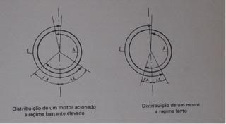

    Exemplo de diagrama a ser montado.
    leitura dos cames fora do motor ou equipamento Diagrama

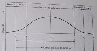

    Desenho do perfil do comando o grau e´calculado apartir da ZONA 2 Ate a 6
    leitura dos cames fora do motor ou equipamento Perfildocomando

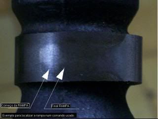

    Localizacao da rampa no comando usado
    leitura dos cames fora do motor ou equipamento Determinaodarampa

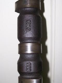

    Numero do comando do OMEGA
    leitura dos cames fora do motor ou equipamento Numeracaodocomando

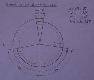

    Agora segue o diagrama que extrai do comando GM6 666;
    atravez de micrometro/esquadro/caneta de retro
    leitura dos cames fora do motor ou equipamento Diagramado666
    CORREÇÂO DOS VALORES;
    * AA e AE onde e´10º e para ser 8º
    *A e E onde e´ 268º e para ser 266º
    Para poder a somatoria ;
    AA + FA +"180" = 266
    OBS: se alguem tiver os valores corretos medidos c/ equipamento adquado favor corrigir o topico!

    Galvao , só corrigindo seu desenho, aonde vc colocou AE, o correto seria FE e aonde esta FE, seria AE, ou seja, vc confundiu Abertura do Escapamento com Fechamento do Escapamento.
    E outra pergunta: como que com o comando fora, vc tem a certeza que o enquadramento é esse do grafico?
