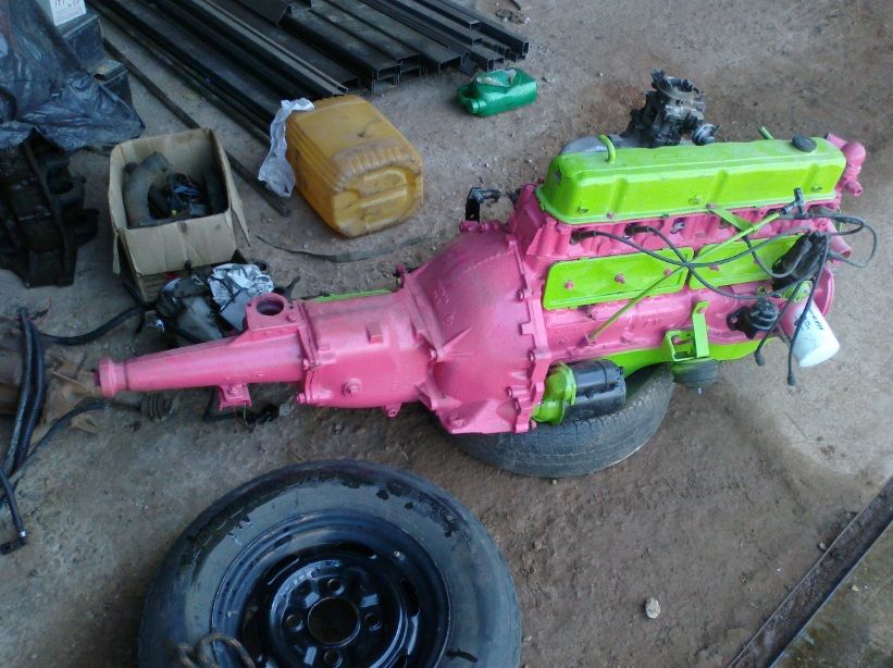

    Boa tarde, depois de um bom tempo tentando vender um Voyage que usava no dia a dia, consegui trocar por uma mecanica de C20.
    Primeiro Turbo - Duvidas 05_zpscdba22a9
    Tá, a cor esta meio estranha, hehe.
    Estava em um carro de manobras.
    Depois de um tapa ele ficou assim:
    Primeiro Turbo - Duvidas 07_zps45cc3dfd
    Primeiro Turbo - Duvidas 14_zps111b243e
    Primeiro Turbo - Duvidas 06_zps5dd301c6
    Ele veio completo: Radiador, carburador, alternador, distribuidor, volante, embreagem...
    Pelo que me falaram (o que me vendeu e um outro preparador que montou) ele tem engrenagem de comando regulavel e comando Sobe para turbo na faixa dos 290º (não souberam precisar).

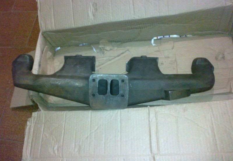

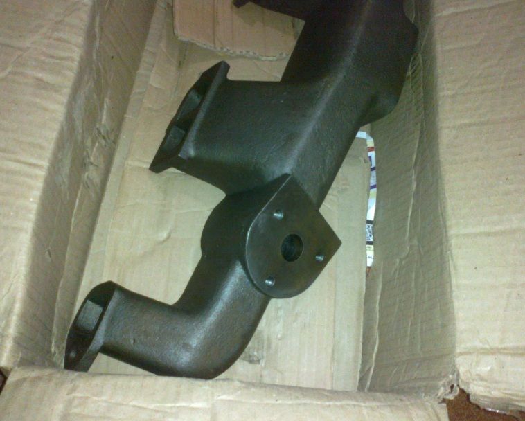

    Coletor comprei esses de ferro fundido:
    Primeiro Turbo - Duvidas Coletor_01_zps66871b5a

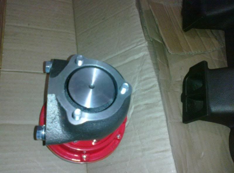

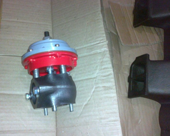

    E a valvula foi essa "super flow"
    Primeiro Turbo - Duvidas Valv_01_zpsb1207070
    Primeiro Turbo - Duvidas Valv_02_zps24a485ad
    Como podem notar, o buraco no coletor é bem pequeno comparado com a valvula. O coletor tem 23mm e a valvuva 44mm.
    Estava ternimando de gabaritar o coletor para abrir o buraco na fresa. Pensei em 40mm, só que me deparei com um problema, a parede do coletor é fina e se abrir essa medida, ira furar o coletor.
    Alguem ja usou essa valvula? Como fez? Abriu em angulo?
    Ate pensei em trocar por uma menor, pois vou trabalhar com pouca pressão ( maximo 0.8kg). Será que ela está exagerada para minhas pretensões?

     uso uma valvula igual a sua, porem com coletor tubolar binho 6x1, com o parafuso todo solto dá 1.5bar!!!
     intâo é necessario diminuir a pressão da mola ou intão remove-la.
     uma dica p/voce é equalize bem os dutos do coletor com os do cabeçote eles sempre vem diferentes....
     no seu caso realmente esta valvula é um exagero p/este coletor de ferro fundido, um modelo mais simples dá conta do recado.
