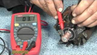

    faça o teste,commum mutemetro pra saber quanto de carga o alternador ta mandando,como eu falei a cima

    pedro v9 ja fiz o teste com um multimetro e nao da nada

    nao sei se vc mediu no mesmo modo qu eeu meço,,mais ai vai a dica de onde eu coloco pra poder medir certinho,é so colocar ai onde ta circulado,,que da a mediçao certinha,,tbm coloco o negativo do multimetro no negativo de bateria e o positico do l=multimetro no positivo da nateria e ligado o multimetro nesse posiçao,,to dizendo isso por que j avi pesoas fazendo de outro forma e nao deu certochave virada  144cqbq,e da uma olhada na bateria do seu multimetro , v se ela t alegal pq se ela tiver ruim ja influeincia na leitura,se mesmo assim nao funcionar,,da uma olhada no cabo que sai do alternador a vai a te a bateria eve se ele nao ta derretido ou danificado em alugun lugar,se mesmo assim ele nao tiver ruin,,pegue o fio fininho q sai do alternado e faz um jump nele e ligue ele no grosso que vai pra bateria e que sai do alternador,se mesmo assim ele nao funcionar,tem q chama um pastor pq ta com o capeta no coro kkk

    bom dia pessoal . pra vcs ai que me deram um força . testei o triodo a ponte retificadora o estator e o rotor. mas eu estou em duvida entre o triodo e a ponte retificador que nao deram o valor exato (o valor deu 511 sendo que era pra dar 1699 na ponte retificadora, busquei na fonte tutorial desmontando alternadoraqui na pagina mesmo ). vcs achan que tem que dar o valor correto ou nao ? e so nao consegui testar o regulador de voltagem , teria com testar o mesmo? me ajudem mais uma vez pq estou ja doido com isso chave virada  787251 chave virada  787251

    O teste de componentes depende da leitura do multímetro, aqui ele usou no modo Diodo (aquele desenho em que a chave do multímetro aponta).
    chave virada  Teste_triodo_01
    A maioria usa em Ohms:
    chave virada  Images?q=tbn:ANd9GcTjXqCV4obBqmLsrodNWcC_OT8w88qYDCtMuXXNMZpmD_LNOVkZ
    Então dependendo da forma e do multímetro (e da numeração da peça) existem variações de valores.
    Um diodo ele possui, baixa resistência de um lado e alta resistência do outro lado (invertendo as pontas de teste).
    Olhe os valores:
    chave virada  Diodo_d1
    chave virada  Diodo_r1
    A resistência mais baixa no triodo tem que ser das 03 conexões em direção a conexão com um furo no outro lado:
    chave virada  9k=
    Na ponte retificadora a resistência tem que ser menor do ponto positivo a 03 conexões douradas da foto, e a resistência maior do lado negativo as 03 conexões douradas.
    chave virada  1312_1
    O melhor é o multímetro de ponteiro na posição"X 1 K":
    chave virada  Images?q=tbn:ANd9GcTtOCeWwdO4hlTBOMzvXr-_G6PSbQteWUTa2Fjb5gSFXkXq-gvr
    No regulador de Voltagem os contatos D + e D - possuem um isolante de plástico que impede o contato dos parafusos com o regulador (ou fecha curto).
    chave virada  Ga201_copy_31032010172111
    No seu caso geralmente é o regulador que se foi...... melhor trocar.
    Aqui existe um teste mas necessita equipamento específico.
    http://aparecidooliveira.blogspot.com.br/2010/10/teste-do-regulador-de-tensao-eletronico.html
    Teste o estator, no meu caso como usei o valor (multímetro) de 100 Ohms (na foto ele usa 200 Ohms) minha medida deu 0,10 e não 01,0
    chave virada  Teste_estator_06
    Teste do induzido, como na foto o ponteiro não pode se mexer.
    chave virada  Teste_rotor_01
    Depois coloque cada ponta em um contato dourado do induzido,aí o ponteiro tem que se mexer (não lembro de cabeça mas tem que ser maior que zero).
    Assim:
    chave virada  Mqdefault
    Se sua luz do painel não acende, solte o conector dela no alternador, vire a chave (sem ligar o motor) e teste o contato do fio da Lâmpada tem que dar 12 volts com a ponta negativa do multímetro na carcaça do alternador, e a positiva no conector da lâmpada (ele solto do alternador).
    A lâmpada é o "L" do desenho:
    chave virada  ScreenHunter_008

    Esqueci que no multímetro para medição correta a ponta positiva  dele tem que estar no positivo da ponte retificadora:
    chave virada  1312_1
    E a ponta positiva nos 03 furos do triodo (a negativa do lado onde tem um furo):
    chave virada  9k=
    http://www.burgoseletronica.net/instrumento_multimetrodig/multimetrodig_diodo.html
