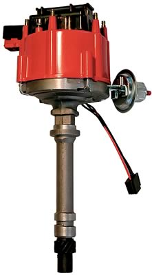

    o HEI:
    Distribuidor MSD Pro-Billet Pro-67081_w

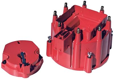

    nesta foto da para ver onde vai a bobina do HEI em cima da tampa:
    Distribuidor MSD Pro-Billet Pro-66947rc_w

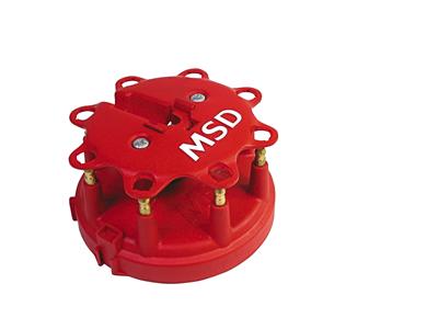

    Agora Muller,
    Infelizmente AC+Pro Billet,sem chance!!!
    com esta tampa daria:
    Distribuidor MSD Pro-Billet Msd-8408
    mas so tem para V8...
    ate mais

    Ja o que vc se refere,e o HEI este,um tipo diferente de distribuicao!!!
    Neste sistema,nao e que o distribuidor faca o papel de bobina!!! ele tem bobina sim!!! so que ela fica fixada da tampa do proprio distribuidor...este sistema foi lancado pela GM...todo o sistema fica integrado no distribuidor ou seja,dentro tem ja o modulo de potencia+o chicote (e claro,+todas as pecas que compoem um distribuidor convecional) tudo dentro e,a bobina fica na tampa assim,eliminando chicotes externo e o fio central da bobina para o distribuidor...
    para funcionar,precisa apenas de um fio 12V!!!
    Outra,quanto a ser fragil,acho que vc confundiu um pouco tambem...
    A linha Pro Billet requer sim um pouco mais de cuidado mas nada exagerado...mas se queimar,basta trocar so o modulozinho que vende separado...
    O Pro Billet:
    Distribuidor MSD Pro-Billet Msd-8515_w
    o HEI:
    ate mais
