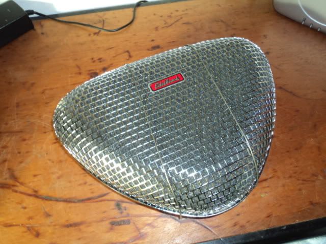

    Qdo me refiro a tampa...é a tampa de Turbo que uso pra fazer a ligação com o filtro....
    Coloque um filtro "Olho de mosca"
    é + baixo que esse teu...........e filtra melhor te garanto!!!!!
    Primeira Ligada da 4jet... - Página 2 DSC00477

    compre um filtro olho de mosca........(que a torre fica dentro) .........e tente colocar o seu alongador de 1pol.
    Vc pode trabalhar ...abaixar os suportes do motor tambémPrimeira Ligada da 4jet... - Página 2 218127
    Valeu bandit...
    Essa questão dos suportes eu tava pensando Tambem....ou colocar uns calços nos suportes do Quadro... scratch
    Mas é aquele negocio...qnto menos mexer melhor... Primeira Ligada da 4jet... - Página 2 695742
    é minha opinião tamb´me..........mexer noque tá funcionando e não ta dando problema ......
    esses calços que vc. menciona..........são os Uzinhos.....que vão no agregado...né??????
    que não tem nada haver com os suportes do motor...........é abaixar a borracha o COXIM do motor!!!!Primeira Ligada da 4jet... - Página 2 218127

    isso mesmo...seria algo entre o agregado e as longarinas....porem isso mexeria em toda geometria da suspensão....aí fica dificil... Mad
    Mas agora fiquei intrigado com essa idéia de diminuir as borrachas do coxim...vc teria mais detalhes de como fazer???? study

    Já ia citar o filtro 'olho de mosca'...más o Bandit já falou...Rrrss!!
    Creio que com ele vc consiga fechar o caput...(Por fotos), me parece bem mais baixo que a sua mufla...a propósito: Qual a altura da mufla que vc esta usando??
