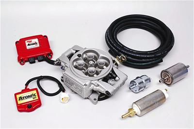

    Boa noite galera, depois de ler todos os topicos de preparacao injetada e fucar em tudo o que eh quadrijet, depois de ler muito, fucar em tudo, e procurar pra todo lado, cheguei a esses sistema...
    agora queria algumas dicas e opinioes...
    1. MSD ATOMIC EFI
    Opala injetado com quadrijet MSD-2900
    alimenta ateh 620 cv
    gasolina ou E85
    para motor de 100 a 800 cid
    auto mapeavel
    visual incrivel
    video do cidadao instalando e regulando em poucos minutos
    home do produto:
    link
    R$: 4500 reais

    Eu aconsselho concerteza,, isso sim e uma injeção top.

    Eu já tinha postado sobre ela aqui no fórum.
    Pra nós, é inviável. O kit custa 3 ou 4 mil dólares, vai chegar aqui no Brasil facinho por mais de R$ 10 mil.

    poise, ta fora ta 2100 dolares, com o dolar a 2,1 = 4410,00 reais, e mais trocentos impostos... alguem sabe quanto que cobraria de imposto?
    mas se somarmos pra por uma fueltech, vai por volta de 4000,00 reais
    (modulo, bomba, pelifericos, mangueira, instalacao, regulagem )
    sem contar que a injecao da msd eh incrivelmente simples...
    alguem sabe direitinho quanto fica pra trazer uma parada dessas pra k?

    2100 vai pagar 60% de imposto federal, mais o ICMS do estado, no caso do paraná seria mais 18% cumulativos.
    jogue uns 150 dólares de frete também, mais R$ 150 do desembaraço aduaneiro que os correios vão cobrar.
    somando tudo:
    $2100 + $150 x 60% = $ 3600 x 18% = $4248 x R$ 2,05 (cotação aproximada do dólar) = R$ 8708 + R$ 150 = R$ 8758.
    Fica caro. Considerando alguns imprevistos que podem acontecer, tipo a receita estadual que adora arbitrar o valor que eles ACHAM que o produto vale, arredonde pros R$ 10 mil pra comprar com segurança.
    E o "ruim" da Atomic é que vc estará gastando R$ 10 mil pra continuar usando distribuidor, sem o gerenciamento da curva de avanço e ponto que é justamente uma das grandes vantagens da injeção!!

    tinha visto um vídeo de um programa americano em que o cara falava justamente da instalação desse kit da msd em carros antigos.. Ele só fez elogios.
    Entre injetar com os kits nacionais e com esse, é melhor ir nesse sistema mais completo e confiável. Com importadores independentes chuto que sairia por volta de seis mil reais entregue em mãos pra vc.
    mas não sei se vale a pena um investimento tão alto num motor com preparação mais leve, a nao ser que pretenda ir mais longe. por isso vou de quadrijet mesmo...

    Poxa mete uma Quick Fuel 650 e já era cara.. Gastar 10 pau nisso.. Só se eu tivesse muitaaaa grana sobrandoo.. rsrs

    Li por inteiro o manual de instalação da Atomic hoje. Nossa, é muito legal!!
    O objetivo principal dela é bem diferente de Fueltech, Pandoo, Hardware Car e afins. Ela é uma injeção programável para "entusiastas"! No próprio manual eles dizem, vc não precisa ser um projetista de foguetes ou engenheiro de software, apenas um entusiasta automotivo!
    A ideia deles é que vc coloca apenas algumas informações básicas, tipo o número de cilindros, tamanho do motor e informações do comando de válvulas. Fora isso, vc informa uma meta de mistura (ela vem com sensor wideband incorporado) para lenta, para meio acelerador e para pé no fundo. E só!
    Depois disso, ela mesmo vai fazendo a leitura dos sensores e montando os mapas pro seu carro automaticamente!! Sensacional, não?! Parece muito bom pra quem quer brincar em casa e não é um especialista em injeção...
    Fora isso, outra facilidade legal é que ela não precisa de roda fônica, pois consegue trabalhar normalmente com o sinal da MSD 6AL pra controlar os pulsos dos bicos. Ou se vc quiser ela tbm faz o controle do mapa de ignição (de maneira simples como o mapa de injeção, onde vc apenas coloca o avanço pré-determinado para algumas condições), mas daí eles pedem que seja utilizado um distribuidor billet da MSD.
    Outro ponto bacana é que se vc comprar o kit com a bomba de combustível deles, não precisa usar linha de retorno de combustível!!
    Fazendo uma reavaliação, realmente parece muito bom!! Uma pena que custe tão caro. E tbm eu acho que ela infelizmente não deve funcionar com álcool. Vou tentar entrar em contato com eles e perguntar. Talvez funcione por conta do acerto automático que ela faz, buscando sempre o valor de mistura alvo, mas acho que não...

    Dei mais uma fuçada no site. No FAQ eles falam que ela pode trabalhar até com E85 sem problemas, mas as correções automáticas de acerto não vão funcionar bem. Aí tem que fazer na mão...

    Dalbosco escreveu:poise, ta fora ta 2100 dolares, com o dolar a 2,1 = 4410,00 reais, e mais trocentos impostos... alguem sabe quanto que cobraria de imposto?
    agradeco

    Na minha opinião, pra quem tem dinheiro no bolso e não tem muita experiencia é fantástico e a emulsificação com esse sistema anular parece que melhora bem. Agora para quem quer um negócio completo e quer arranjar dor de cabeça, eu vejo as seguintes desvantagens:
    - O controle de ponto é limitado, mesmo usando outros produtos MSD
    - Só vale à pena se for usar com gasolina, porque se usar alcool, muda a configuração toda, o sistema de alimentação e os bicos podem ficar esguelados e perde a maior vantagem que é não ter dor de cabeça.
    - É engessado, porque vc não pode ir incrementando o sistema, como: colocar controle de tração, turbinar, colocar nitro, colocar flat shift (passar marcha sem embreagem) e por aí vai.
    Resumindo: é excelente para que vai comprar, instalar conforme o manual, rodar na gasolina e esquecer que colocou injeção.

    Dalbosco, mesmo no caso dos v8 eles falam q a sonda de um só lado já basta!
    Licinio, o legal é isso mesmo ,é engessado, mas fica ótimo p/quem não é expert brincar! Sobre o nitro, existe a possibilidade de retardo de ponto e mapas específicos p/ ele.
    A questão do álcool, pelo cálculo da fueltech os 4 bicos de 80lbs dariam conta de até uns 400cv. O lance é o software, eu postei no fórum deles p saber se haverá uma versão p usar cana!

    Rafa, essa conta da Fueltech é para bicos multiponto. Para monoponto que é o caso dessa TBI é bem menos por causa da janela, os bicos tem muito pouco tempo pra injetar, principalmente acima de 5000rpm. Essa TBI no alcool girando até 6500 eu acho que chega no máximo a 300hp. Mas já é uma ótima potência.

    Hummmmm, entendi!! Bacana!! OKK
    Negócio é esperar, de repente eles lançam uma atualização do software pra usar álcool, ou até uma versão com bicos maiores. Não é muito provável né, pq pouca gente usa lá nos EUA, mas não custa sonhar um pouquinho...

    ou seja, se quiser injetar o opala bico multi nao da conta do recado, nem se for de grandes proporsoes...
    tem que ser mono ponto.... a fueltech faz isso?

    A melhor e mais barata é a injeção FiTech....Este kit custa menos de 1000 dólares e alimenta até 400hp....

    Bruno Sousa escreveu:A melhor e mais barata é a injeção FiTech....Este kit custa menos de 1000 dólares e alimenta até 400hp....
    http://fitechefi.com/products/31003/
    tem um cara aqui de BH que instalou. To curioso pra ver o resultado.
    Único problema é que o modelo de entrada, que não é barato, não tem controle de ponto.
